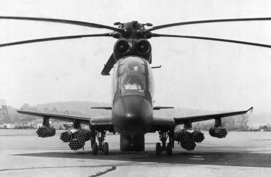

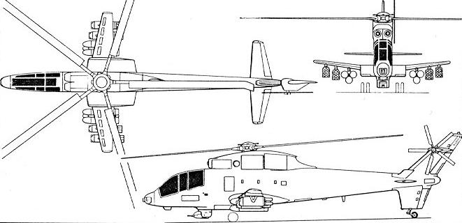

  Фирмата Sikorsky Aircraft се включва в този конкурс и на 27 август 1970 година изпитва за пръв път новата машина S-67. Вертолета се отличава с изящество на формите, удължения фюзелаж и двата кила (горен и долен). Летците са разположени един зад друг и имат обзор от порядъка на 300о. Новост представлява закрепването на лопатите на носещия винт към втулката. На изпитанията сумарната скорост на края на лопатите съответствала на M = 0,96. За намаляване на профилното съпротивление на лопатите при тези скорости са приложени стреловидни краища. Машината се отличава и с големия размах на крилата (8,33 м), като по този геометричен показател се доближава до самолет. За увеличаване на напречната устойчивост крилото е с положителна V образност - 12-14о. Основните стойки на колесника се прибират в гондоли, поместени в коренната част на крилото. Опашното колело се крепи към долния кил.
  За намаляване на скоростта при атаки на земни цели на всяко полукрило са предвидени три аеродинамични спирачки - две на горната част на крилото и една на долната.
  Въоръжението се състои от 16 х ПТУР ХМ-26, 20 мм или 30 мм оръдие или 7,62 картечница За поразяване на жива сила вместо ПТУР могат да се подкачат блокове за 152 неуправляеми реактивни снаряди.
S-67 има маневрени характеристики, сравними с тези на изтребител от Втората световна война. Нормалното претоварване достига ny = 4. Вертолета изпълнява всички фигури от висшия пилотаж. През 1970 год. Установява рекорд за скорост - 355,5 km/h - който се задържа осем години.
